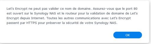

Je souhaite créer un certificat let's encrypt pour avoir un accès sécurisé à mon nas sauf que cela me marque que le port 80 est fermé.
Quelle sont les configurations à faire sur la livebox et le routeur synology.

Il faut déjà que ton routeur RT2600 soit dans la DMZ de la box ; il n'y a pas de port à ouvrir sur la Livebox ; l'ouverture des ports se font au niveau du routeur RT2600 .

Donc c'est que tu dois avoir ouvert les ports 80 et 443 du routeur RT2600 vers le NAS
Ensuite dans Panneau de configuration / Sécurité / Certificat : il suffit de faire ajouter et de demander un certificat Let'S Encrypt pour ton nom de domaine OVH
Tu peux trés bien avoir deux certificats : un pour le nom de domaine synology.me et un pour OVH .
Une fois le certificat créer aller dans Certificat /paramètres pour attribuer le bon certificat au bon nom de domaine .
c'est que je veux faire mais ça me marque ça ( voir pièce jointe). y a t il des paramétrages à faire sur ovh ( mon nom de domaine)?

Il n'y a rien à faire côté OVH . Si tu as ce message , pour moi c'est que la config Box / routeur est mal faite . Je ne sais quel tuto tu as pris mais avec une livebox et le RT 2600 qui sont tout les deux sur 192.168.1.1 . Il faut modifier la plage DHCP de la BOX . Mettre le routeur dans la DMZ et ouvrir les ports sur le routeur ( pas dans la Box )
Perso j'ai un routeur Unifi derrière ma LB6 et je suis dans une config similaire . Si tu souhaite je peux faire des copies d'écrans des réglages côté LB6 en MP .
Normalement tu devrais voir apparaître dans le NAS : Panneau de configuration /Accés externe /DDNS . Ton nom de domaine OVH avec ton IP_Publique.
