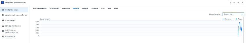

Pour le nass, il y a ceci pour se rendre compte de la vitesse de transfert
on peut aussi cliquer sur disque

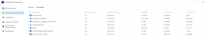

par application, il y a ceci : (lecture écriture)

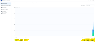

Et enfin, ce qui compte est aussi l'utilisation du cpu car un gpu gère depuis quelques temps déjà, les hdd, les cartes réseau (les périphériques dans son ensemble) donc vérifié ceci :
