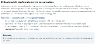

Coté Synology, j'ai suivi ce qui est écrit dans l'aide : https://kb.synology.com/fr-fr/DSM/help/DSM/AdminCenter/file_rsync?version=7
J'ai choisi un utilisateur du groupe administrateur, et mit le même mot de passe que son compte DSM.

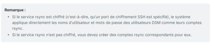

Je viens de trouver cela au cas où:
Si tu désactive le chiffrement il reconnait ou pas ton user/mdp ( car pour moi, cela viendrait de là). Sinon, il va peut-être falloir regarder cela:
Désolé, je ne connais pas assez Synology pour t'aider plus ;)
@nedrack Ouch, ça commence à se complexifier s'il faut que j'aille modifier des fichiers de configuration en SSH...
Et pour la notice Synology, j'ai suivi ce qu'ils disaient, mais c'est pas super clair...

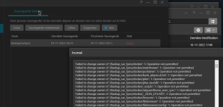

Bon et bien, ma joie aura été de très courte durée...
Backup en échec :
Et vive le log très bavard :LOL:
