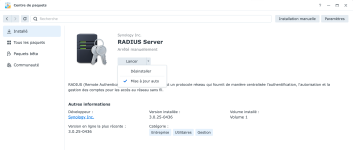

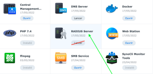

Pour démarrer un paquet il faut cliquer sur "Lancer", idem pour l'arrêter il faut cliquer sur "Stop", pour le désinstaller comme mentionné par @EVOTk cliquer sur "Désinstaller".
Cliquer sur le paquet (sauf sur "Lancer", ou "Ouvrir", ou "Installer") dans le centre des paquets, pour afficher la page du paquet ne change pas l'état du paquet.

Par exemple un paquet installé, mais arrêté, comme tu peux le voir le fait d'ouvrir la page du paquet ne le démarre pas ;) .

Voir les captures suivantes c'est possible ;).
Capture d’écran 2022-05-28 à 23.30.54.pngCapture d’écran 2022-05-28 à 23.30.37.png
Si tu n'as le même affichage, ce n'est pas normal, peut être un problème avec une ou plusieurs extensions sur ton navigateur.
Faire une capture pour voir ce que tu vois.
Merci, Maxou, grâce à toi et à tes copies d'écran, j'ai fini par comprendre pourquoi je ne parvenais pas à désinstaller un paquet. C'est tout simplement (bêtement !) parce que je cliquais systématiquement sur le bouton "Ouvrir", alors qu'en fait il faut cliquer sur le titre du paquet et c'est alors que s'affichent sous forme de menu déroulant les possibilités, dont celle permettant de désinstaller et/ou de stopper l'application. J'ai vérifié avec tous les autres paquets, ça fonctionne parfaitement. C'est tout bête, mais quand on débute, ce n'est pas très intuitif, et sauf erreur de ma part, cette manip, qui peut paraître parfaitement évidente à la plupart d'entre vous, n'est indiquée nulle part…
