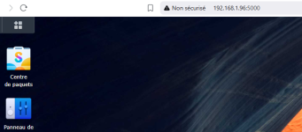

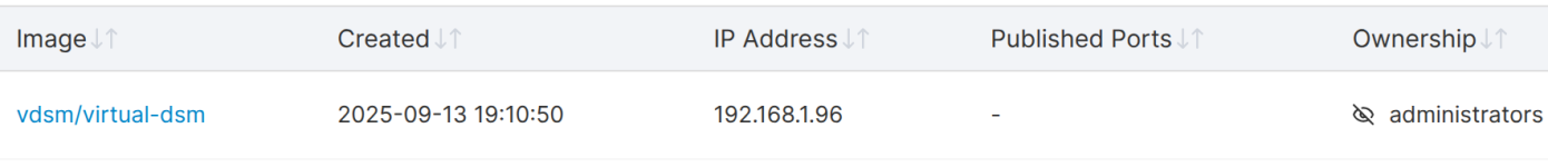

J'ai en fait déclenché le réseau macvlan en ligne de commande sur ma machine - et affectée mon container vdsm à une ip - et de suite rconnue par mon routeur.

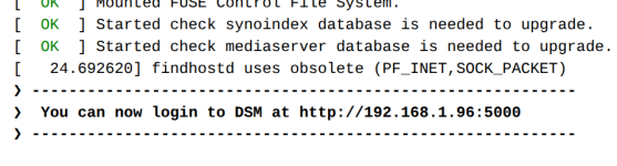

En revanche, même si les journaux de Portainer m'indique que je peux me connecter à ma pile via :
Je ne peux m'y connecter via cette adresse - je n'ai plus de ports
En fait je peux m'y connecter via mon Proxy Inversé en affectant cette ip (192.168.1.96) + port (5000) à un NDD ???

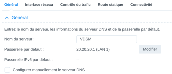

Au niveau du réseau DSM - c'est toujours le réseau Docker :

Je m'étais cassé la tête à faire des manips qui n'aboutissaient pas alors qu'il suffit d'une simple ligne de commande pour installer le pilote macvlan et, soit déterminer l'ip ou laisser l'app la choisir.
Donc c'est bon Virtual DSM est installé en Docker sur une ip en macvlan, et cela fonctionne vraiment bien (pas encore tout testé notament au niveau des apps).
