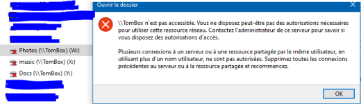

Bonjour, j'ai installé virtual machine manager mais je n'ai pas encore créé une machine virtuelle et je souhaiterais arrêter l'application.
Le problème c'est que de Windows je n'ai plus accès à mes dossiers partagés, un message m'annonce que le périphérique est occupé.

Salut merci pour l'info je n'aurais pas trouvé malgré les recherches dans l'aide. Il n'y a pas de stop pour cette application, juste la possibilité de désinstaller. Ce que j'ai fait mais je n'ai toujours pas accès à mes lecteurs réseaux des dossiers partagés dans l'explorateur de fichiers ou dans Files.
j'ai aussi désactivé dans réseau open vSwitch, j'avais dû l'activer pour installer virtual machine manager.
Et blablabla blabla blablabla, le temps d'écrire ce message, vérifier et re vérifier ce que je raconte j'ai à nouveau accès à mes lecteurs 15 min après avoir redémarré le nas.
