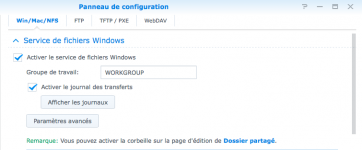

Petites questions un peu bête, tu as activé le partage de fichiers windows?
Vous êtes dans le même domaine (groupe de travail)?
    45.1 KB · Affichages: 777
En plus de la proposition de Spartanineo, que se passe-t-il si tu tapes \\192.168.0.100 dans la barre d'adresse de l'explorateur Windows ?
Merci de vos réponses.
Si je fais http://192.168.0.1, j ai bien l interface "ADMIN".
Si je fais //DS215 nom de mon Nas, j ai accés comme "un disque externe"
par contre dans l'explorateur il n'apparait pas.
Es ce plus clair ?
