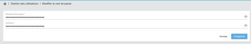

Sur Openmediavault 6, le changement du mot de passe admin n'est plus au même endroit, maintenant pour changer le mot de passe de l'interface d'administration, rendez-vous dans l'espace d'administration, et cliquez sur l'engrenage en haut a droite, puis sur "Modifier le mot de passe"
Ensuite modifier votre mot de passe, et valider avec le bouton "Enregistrer"
