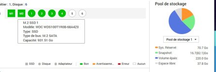

J'ai changé mes 2 ssd (qui forment un pool en raid 1) de 500go par 2 de 1to.
Les nouveaux sont bien reconnus par le NAS.
Bien visible au dessus.

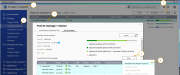

Par contre quand j'ai voulu étendre le pool pour prendre toute la place, la ca passe pas. Il reste bloqué sur l'ancienne dimension.
Et je suis bien embêté 😭
J'ai du louper quelque chose quel part, si quelqu'un à une idée ;)

Salut!
Oui je suis passé par là pour changer les SSD un par un. Mais je me demande ce que cela change puisqu'on ne peut pas les changer à chaud. Extinction du NAS à chaque disque.
Si, après ton premier message je suis allé voir et j'ai vu l'extension du pool. Du coup j'ai pu récupérer toute la place. Y avait pas d'info la dessus dans la doc.
Enfin, ça marche, merci de ton aide.
Le gros manuel en pdf. Le guide utilisateur de mon NAS. Je n'ai pas pensé à regarder la doc en ligne.
