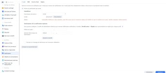

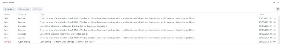

Dans mon installation (RAID5), sur 1 des 4 disques, S.M.A.R.T indiquait un disque défectueux et il y avait le nombre de pannes secteur qui montait en flèche du jour au lendemain. J'ai changé le disque et viens de refaire la grappe. Tout s'est bien passé jusque là
Quand j'ai ouvert Synology Drive Client, j'ai eu ces messages d'erreur. Il y a une manip spéciale à faire lors du changement de disque svp? Je n'ai pour l'instant que rallumer le NAS

tu as fais 2 captures d'écran différentes - l'une concerne les notifications ? es-tu connecté correctement à ton compte Syno ?
DSM -> Accès externe -> DDNS
C'est, je suppose, le client PC - il est possible que ton Nas ne soit plus reconnu par le client (ce qui a fait sauté la DB) peut être dû au changement de DD (?). Il te faut dans ce cas recréer la (les) tâche(s) de sync ou de sauvegarde (et supprimer les précédentes).

J'ai pu résoudre les notifications apparemment, j'attends un peu avant de créer victoire. Il fallait juste se déconnecter/reconnecter du compte.
Donc cela fonctionne maintenant ?
Oui, il n'y a plus "échec" affiché en rouge
