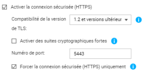

Consernant les ports : Les ports indiqué dans le navigateur doivent correspondre au ports indiqué dans QTS :Capture.PNG
Dans mon cas QTS se trouve sur le port 5443 . Je dois donc indiquer ce port dans l'adresse et l'ouvrir dans la Box.

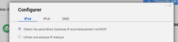

Par contre comme tu as changé de BOX :
Sur le NAS : Réseau et commutateur virtuel /IPV4:
Pour l'IPv6 je te conseille de le déactiver ;
Dans ta BOX il faut rentrer en adresse statique l'adresse IP du NAS ( IPv4)
Par curiosité, pourquoi le désactiver ?
C'était déjà fait, l'adresse est bien en statique :)
