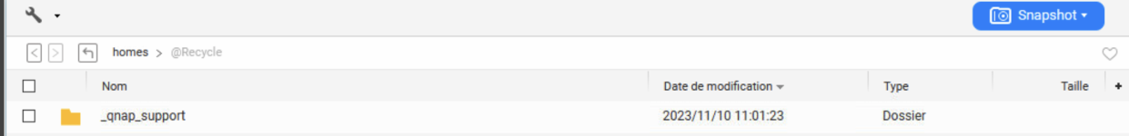

ca a supprimé le compte support _qnap_support et je n'ai rien dans le Homes (en webacces)
tu veux que je regarde en SSH ?
Je confirme, automatiquement supprimé car dans la corbeille
L'assistance est coupée, le ticket fermé mais ce truc réapparait toujours.
