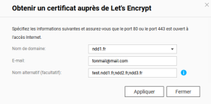

Euh tu fais comment pour en déclarer plusieurs ?
Parce que je vois "remplacer" "télécharger" "restaurer"
Si je vais dans "remplacer" il faut entrer un ndd, mais dans la liste tu retrouves le myqnapcloud (si j'en entre un pourtant valide en le tapant j'ai un échec de vérification) et l'idée n'est pas de remplacer, mais d'ajouter.

Par contre j'ai l'erreur qu'aucun test de validation de domaine n'a été reçu ports ouverts aussi bien sur mon principal que mon secours 🤔
J'utilisais des ports modifiés pour les interface Web admin/serveur web donc j'ai essayé via l'initial sur mon serveur secours et pareil.
L'idéal pour ce que cela fonctionne c'est d'avoir le serveur Web actif, et de s'assurer que le nom de domaine pointe bien sur l'ip public qui héberge le QNAP, et que les ports 80 et 443 soit bien redirigés vers les ports HTTP et HTTPS de Web Station.
