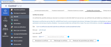

Le NAS a-t' il une adresse IPv6 ? Dans ce cas l'adresse IPv6 doit apparaitre dans : myqnapcloud/DDNS et il n'est pas nécessaire d'ouvrir les ports.
Si tu veux installé un certificat Let'S Encrypt : Panneau de configuration / Système / Sécurité / Certificat SSL et clé privé
