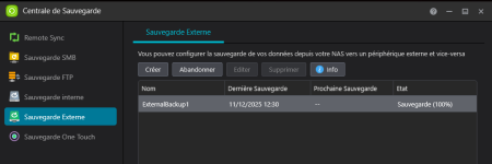

Aujourd’hui, j’ai voulu faire une sauvegarde — la précédente datait du mois de septembre.
Je fais mes sauvegardes sur un disque USB que je ne branche qu’occasionnellement.
Première déconvenue : au moment où j’ai voulu relancer la sauvegarde programmée, j’ai eu une erreur indiquant qu’il ne reconnaissait pas la sauvegarde précédente.
J’ai tout effacé et recréé une sauvegarde complète.
Tout à l’heure, la sauvegarde m’a indiqué qu’elle était terminée à 100 %.
Mais il manque les trois quarts des répertoires.
Capture d'écran 2025-12-11 173450.pngCapture d'écran 2025-12-11 173509.pngCapture d'écran 2025-12-11 173540.png

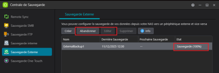

Le point gênant, c’est que dans le panneau de sauvegarde, j’ai bien eu une barre de progression qui a démarré à 0 pour se terminer à 100 %. Et comme je l’ai indiqué, le 100 % a été atteint vers 19–20 h, laissant penser que la sauvegarde était terminée. Pourtant, elle continuait en arrière-plan.
L’indice qui permet de le comprendre après coup, c’est qu’il était impossible d’éditer cette sauvegarde et que le bouton « Abandonner » était toujours actif.
Il y a donc une contradiction entre ce que fait réellement le système et l’indicateur de progression, ce qui peut clairement poser problème.
