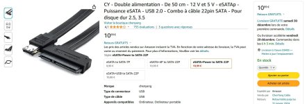

bonsoir,
je voudrais connecter un SSD 2.5 sur un port eSATA à l’arrière d'un NAS Asustor
cela me semblait simple à première vue, mais après recherche plus poussée, je n'arrive pas à comprendre quel eSATA est utilisé:

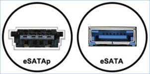

- un vraie port eSATA avec alim intégrée, appelé parfois "eSATAp" comme avec ce cordon ???

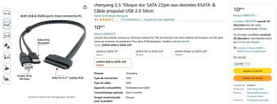

- ou un port eSATA mais sans alim intégrée, comme cet autre cordon, ou il faut brancher en plus l'USB :

bah non, car cet adaptateur est un SATA <> USB, alors que je voulais tester un SATA <> eSATA ...
de toute façon j'ai acheté et reçu l'adaptateur SATA <> eSATA avec alim externe par la prise USB (le deuxième) :
- le premier branchement du connecteur eSATA est assez dur, surement car jamais branché, et surement comme 99% des utilisateurs :)
branchement de l'USB, et 10 secondes après le SSD apparait dans "périphériques externes" >> nickel !!
j'ai testé divers transferts de fichiers: c'est largement plus rapide que l'USB 2.0 !
- copie d'un document vidéo (1.41Go) d'un AS4002 vers le AS602 par le réseau : 10 Mo/sc
- copie du même document du AS602 au SSD branché en eSATA : 130 Mo/sc
beaucoup plus rapide, donc validé ;)

Il existe deux sortes de port externe SATA,
Le E-SATA sans alimentation et le E-SATAp qui sort une alimentation du +5V et +12V
Sur les Nas asustor c'est du E-SATA, le périphérique doit être alimenter soit par une alimentation externes soit par le port US
(il n'est pas toujours bleu, il existe en Noir et en Rouge , mais toujours indiquer E-SATA suivant les ordinateurs )
A savoir une chose Sur les port E-SATAp ,Sur les ordinateurs Portable qui on un port E-SATAp le +12V n'est pas implémenter
( avec un marquage Power E-sata le plus souvent)
