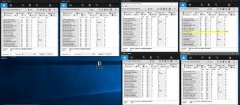

Apres Analyse voila leurs smart .....throughput performance et un spin retry count ne me dit rien de bon.

Oui le poids c'est la premiere chose que j'avais regardé ;-)
Green 6To => 5 plateaux de 1.2To = 721 Gr
Red 8To => Je ne n'arrive pas a trouver d'info fiable sur le nombre de plateaux mais soit ils sont en vinyle soit l'helium (si il y en a vraiment) est terriblement efficace lol
A= 3 Octobre= 637 Gr = Vibre ++++/Tete silencieuse
B= 29 Aout = 632 Gr = Vibre pas/Tete bruyante genre de lecteur de diskette avec serie de clac a l'initialisation
C= 3 Oct = 637 Gr = Vibre +++ /Tete silencieuse = Throughput perf 116
D= 3 Oct = 635 Gr = Vibre tres peu +/Tete bruyante genre de lecteur de diskette avec serie de clac a l'initialisation = spin up time 65536 j'avais mis sur un Y foireux mais dans le doute
E= 29 Nov = 635 Gr =Vibre tres peu ++/Tete accetable = Throughput perf 124 = des fois ca abandonne le test...trop de reallocated Sector ! je relance et ca passe bizarre !
F= 29 Nov = 635 Gr = Vibre tres peu +/Tete presque acceptable
En commun : FW 83 .H0A83 - P/N 2W10102 - R/N US75AJ000
....le meme autocollant (ils font ce qu'ils veulent comme tu dis)
