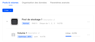

J'ai investi très récemment dans un DXP4800 plus accompagné de 3 HDD Seagate Ironwolf 8 To. Je trouve que les disques durs sont fort bruyants, ils "grattent" en permanence.
Dans l'interface du NAS, je vois qu'il y a une optimisation en cours (à 66 %), est-ce ce qui fait que les disques sont en écriture en permanence ?
Pour ceux qui ont des HDD WD Red, sont-ils bruyants également ?
Merci par avance de vos réponses :)
Oui, il y a un test en profondeur des disques.
Cela devrait bientôt se calmer.
Par contre, les disques Seagate sont plus rapides mais aussi plus bruyants. À contrario, les WD Red Plus sont un peu moins rapide mais plus silencieux.
