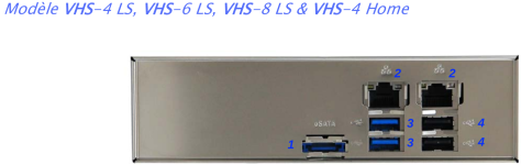

Tu peux nous fournir des photos afin de voir les connecteurs que tu as ?
Le schéma ci-dessous est issu du manuel de la carte mère du VHS-4. Je n'ai pas de photo pour l'instant car je n'ai pas le NAS sous la main.
Est-ce que l'arrière resemble à ceci ?
La c'est un vx donc il doit avoir des différences mais qu'est ce que tu as et qu'est ce que tu n'as pas ?
Non, il n'y a que deux ports Ethernet, 4 ports USB de mémoire et un port e-sata
C'est la version LS et non VX
Il me semble en effet que le modèle VHS LS n'a pas de sortie visu en direct.
Tu confirmes le modèle de la carte mère: MSI MS-S0031 ?
