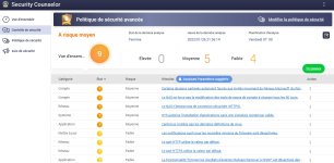

- Pour l'accès depuis internet, c'est là que je ne suis pas certain de tout comprendre. L'Upnp est désactivé sur le NAS, mais je peux accéder au NAS de l'extérieur via myqnapcloud, je suppose donc qu'il est donc bien accessible via internet (voir capture 1).

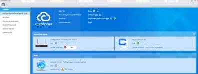

- Le security councelor (capture 2) m'indique 9 risques (l'antivirus est le MacAfee, il est bien à jour), mon mot de passe du compte administrateur a été modifié hier mais je n'ai pas de modification automatique des mots de passe pour les différents utilisateurs. Je ne sais pas si le reste est 'inquiétant'.
Je suppose que l'HTTPS serait utile, mais je ne sais pas comment faire.
Oui, au travers des serveurs de chez QNAP. Attention a utiliser un mot de passe fort !
A quoi vous sert cette acces externe ? Est t'il vraiment utile ? Suivant l'utilisation, un VPN serai peut etre plus adapté, ou un acces direct ? ( ou rien du tout :) )
Pour ce qui est spécifique a QTS je ne serai pas trop t'aider, je n'ai pas de NAS QNAP. En local l'acces via HTTPS n'est pas une obligation, par contre, il faut du moment que l'acces est depuis l'extérieur ( ici c'est le cas, puisque tu utilise myqnapcloud )
