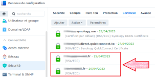

J'ai tenté cette méthode du coup. ;)(y) Ca règle p'tet pas tout mais c'est une piste pour le certif déjà!
En plus des 2 certificats initiaux (en haut sur l'image: le certif DDNS Syno et un 2ème certif QuickConnect que j'avais fait pour tester quick truc aussi), j'ai demandé des certificats de mes 2 noms de domaine de redirection pour mes 2 sites web sur le NAS (les deux entouré en rouge sur l'image et ajoutés y'a quelques minutes):

J'ai toujours mon erreur 403 (qui doit venir d'autre chose) mais pour le moment, je vais laisser comme ça et tenter d'autres pistes.

Ah, j'avais pas compris du tout. Vous parlez pas de changer mes noms de domaines dans les paramétrages du NAS en fait mais simplement de les flouter ou de les remplacer dans mes screens postés sur le forum , c'est ça?
Tu as parfaitement compris . Pour les certificats SSL j'ai oublier une info : une fois le certificat créer dans certificat / sécurité il faut cliquer sur paramètres et affecter le certificat au nom de domaine voulu .
Réactions: MilesTEG
Et bah c'est marrant car ton conseil m'a fait remarqué autre chose. Quand je vais dans "paramètres" du certificat principal de domaine Synology, je vois chaque lignes de services qui lui sont attribuées. Et les 2 lignes de la fin correspondent aux 2 adresses de mes domaines externes (qui sont d'ailleurs déjà attribuées au certificat Synology).
Du coup, créer des certifs à part pour mes 2 domaines externes est probablement inutile (ils avaient déjà été inclus dans mon certificat Synology par défaut et j'avais pas remarqué). Du coup, j'ai sûrement pas besoin de rajouter des certificats supplémentaires pour les noms de domaine de mes 2 sites web.
Bref, encore une piste à exclure car mon problème (erreur 403) ne vient donc sûrement pas du certificat!

Après plusieurs essais de configs différentes pour mes certificats, j'en suis revenu hier soir à que tu conseilles:
- un certif Wildcard pour le domaine Syno et tous ses services ou sous domaines
- 2 certifs différents pour les deux noms de domaines de mes sites web
Et j'ai bien pointé vers les bons certifs dans les paramètres! Si les certifs LE (même si non-wildcard) suffisent pour mes noms de domaines de sites, normalement de ce côté là, c'est bien réglé...
Voir ci-dessous:
Je pense que c'est bon ainsi. 🤔
