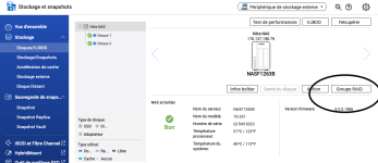

Il y a deux endroits, je ne me rappelle plus ou exactement, mais j'ai entouré sur mes captures.
