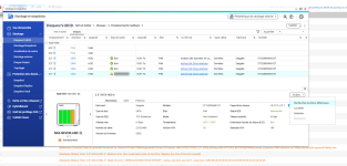

Je suis novice et visible je ne sais pas du tout me servir de mon NAS
:cry:
J'ai toujours eu des disques durs externes en réseau ou non un peu partout et je n'ai jamais eu de panne durant toutes ces années. Puis l'année dernière, j'ai voulu tout centraliser sur un NAS QNAPTS-464 et même pas un an après, je suis visiblement déjà en panne. Je l'ai mauvaise !
Pourriez-vous m'aider à comprendre mes erreurs et me dire ce que je dois faire, s'il vous plaît ?
Alors depuis toujours, je n'ai jamais compris pourquoi mon NAS était tout le temps en activité mais quand je dis en activité c'est en très très grande activité ! Ca fait un boucan d'enfer et ça gratte en permanence.
Mais mettons ça de côté pour l'instant.
Il y a quelques jours je regardais un film sur ma TV stocké sur mon NAS, au bout de 9mn, j'ai eu un écran noir. Je me suis dis que le fichier était corrompu alors j'ai changé de film. Cette fois, à 5mn de la fin (misère), j'ai eu un écran noir. Là, j'ai compris qu'un truc clochait (pas folle la guêpe).
J'ai regardé mon NAS sur mon application Qmanager. En général, je ne fais pas attention au message ORANGE car ça fait longtemps que j'ai dépassé mon seuil de stockage fixé à 80% à l'époque mais là je remarque que ça parle d'erreur disque. PANIQUE !
J'avais du mal à accéder à mon NAS depuis mon PC et mon NAS tournait au ralenti (il ne grattait presque plus, ce qui est pour moi pas normal)
j'ai donc réussi à voir qu'il y avait des problèmes de « bad block »
j'ai ensuite réussi à faire un « test complet ». Je ne sais pas trop ce que ça à fait mais mon NAS est devenu plus accessible et moins instable car il bloquait. Enfin si, ça à relancé une synchronisation, je ne sais pas trop pourquoi. A la suite de ça, je suis retourné sur mes films à l'écran noir, il y a maintenant un bref freez au même endroit mais j'ai la suite du film maintenant après quelques secondes. J'ai dû perdre des données, non ?
J'aimerais savoir si il y a un moyen de savoir si j'ai perdu des données ?
Est-ce normal que ça tombe en panne en moins d'un an ?
Pourquoi mon NAS travaille tout le temps inlassablement alors que l'indexation est finie depuis longtemps, idem pour les miniatures ?
Est-ce que je dois activer DA DRIVE ANALYZER ?
Avez-vous des conseils de configuration de base à me conseiller car je n'ai rien régler.
Merci :)
Regarde dans les détails de ton volume voir si la capacité utilisé a changé. mais si pas de message concernant une corruption, pas vraiment de risque, et en général en cas de corruption avec perte de données, c'est malheureusement assez important pour qu'on est pas vraiment de doute.
Tu as utilisé les mêmes disques dur ou ils ont un an aussi ?
Dans ton cas c’est un disque qui a lâché.
Tu avais quoi comme disque dur externe ?

Salut merci beaucoup pour la réponse et les conseils.
Je vois ça où si la capacité à changé ? Je pense que j'ai des message de corruption, non ?
Je ne vois pas de message de corruption, aussi il te demande de faire une vérification du volume a la connexion quand c'est le cas.
Pour l’utilisation du volume, il faut le "gerer" puis aller en bas de la fenetre

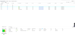

Est-ce que je dois lancer une recherche de blocs défectueux sur le disque dur signalé en orange ? Si il y a des blocs défectueux est-ce que ça veut dire que des données ont été perdues ?
Non car le systeme/disque est capable de gérer la perte d'un secteur, il y a alors réallocation. Les disques ont des secteurs libre pour cela, cependant c'est le début de la fin quand le disque commence a utiliser les secteurs libres.

J'ai vérifié le système de fichier. C'est censé me dire quelque chose quelque part ?
Du coup tous ces messages orange c'est grave ? Mon disque 4 marqué en orange il va rester comme ça ? Je dois le changer ?
