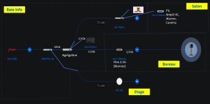

Première solution :
- rajouter un USW-Aggregation raccordé sur l'UDM PRO SE via le port 10G SFP+ (prix : 297.60€ TTC)
- connecter mon USW-16-POE avec UACC-DAC-SFP10-0.5M sur USW-Aggregation (prix : 14.43 € TTC)
- remplacer mon USW-Flex-min Bureau par un USW-Flex-2.5G-5 (prix : 54€ TTC)
- raccorder la liaison RJ45 (Cat6) "Baie info-Bureau" sur USW-Aggregation via un UACC-CM-RJ45-MG (Supported data rates : 10 / 5 / 2.5 / 1 Gbps) (prix : 72€ TTC)
- raccorder adaptateur USB--2.5G (NAS) sur un port SFP de USW-Aggregation via un UACC-CM-RJ45-MG (Supported data rates : 10 / 5 / 2.5 / 1 Gbps) (prix : 72€ TTC)

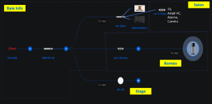

Deuxième solution :
- rajouter un USW-Flex-2.5G-5 dans ma baie info (prix : 54€ TTC)
- raccorder le USW-Flex-2.5g-5 Baie info sur l'UDM PRO SE via un UACC-CM-RJ45-MG (Supported data rates : 10 / 5 / 2.5 / 1 Gbps) (prix : 72€ TTC)

Je me dis aussi qu'avec l'ajout du USW Aggregration, il me reste des ports SFP de libre si je souhaite passer/étandre mon réseau en 10G/5G/2.5G dans le futur.
