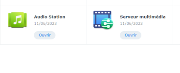

Je ne connais pas ce type de matériel , mais je suppose qu'il est compatible DNLA ?
Le DNLA est un protocole pour les fichiers multimédia qui permet à un appareil compatible de ce connecter à un serveur DLNA ( le NAS)
C'est généralement le cas des TV connectées , ampli Home cinéma ; Barre de son , enceintes connectées .........
Dans ce cas pour pouvoir l'utilisé avec ton NAS , il faut installé sur le NAS via le centre de paquet

En regardant les spécifications il est bien DNLA compatible , donc mon post #2 est valable .
Je te conseille de le passer en IP Fixe dans ta Box . Et avec l'appli mobile sur smarphone tu devrais pouvoir le piloter .
Normalement il devrait détecter le NAS tous seul et retrouver la musique dans audio-station
