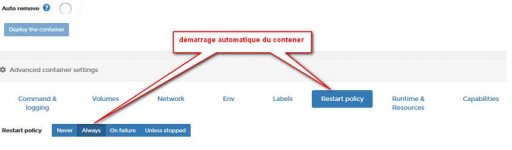

je viens de trouver la solution. En fait, il faut paramétrer la "Restart policy" à always.
Merci pour aide.
cela se passe au avant le déploiement du conteneur: dans l'option "Restart Policy" on trouve un bouton "Always",
on clique dessus et c'est bon.
