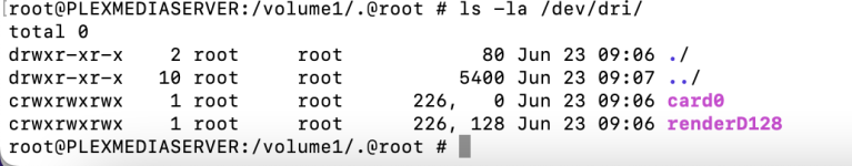

Tu as bien un dossier /dev/dri ? Que contient t'il ?
ls -la /dev/dri
Plex est installé via paquets ou en docker ?
J'ai tenté en docker et natif, même soucis. Même leur logiciel looksgood ne marche pas. Idem avec jellyfin...
Ici on voit que render appartient a root.
Par contre tu a un chmod 777 cela ne devrai donc pas etre problématique.

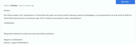

PI, j'ai repondu au support que ça marchait chez les concurrent, et il m'a rep que les concurent était dans l'illégalité (sans citer de nom) car utilisaient des codec propriétaires illégallement. Le mec a rien compris. Je lui ai fait part que le kernel 5.13 et leur driver i915 ne fonctionnait pas. Il ma dit après questionnement aux dev qu'effectivement la fonctionnalité ne pouvait pas fonctionner pour le moment, il faudra attendre une maj. Comment les mecs peuvent sortir un produit, sans avoir tester les fonctionnalitées qu'ils avancent en arguments de vente ??
