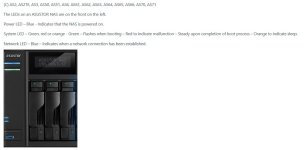

sauf qu'a la fin le voyant "système" classiquement verte, est rouge
... tout simplement parce que le ventilo est débranché, et ça je l'ai compris en allant dans "état du système" où le "fan" est à la vitesse "0 RPM" !
remontage proprement de l'ensemble, et j'ai maintenant un AS602T avec 4Go de RAM
