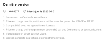

Jai collecté quelques infos supplémentaires que je partage ici pour ceux que ça intéresse :
app [Surveillance Center] - Infos officielles
Description (UGREEN)/Surveillance Center est une application de gestion vidéo destinée aux utilisateurs de NAS UGREEN. Elle permet la connexion de caméras et propose des fonctions telles que la vue en direct, la gestion des enregistrements, l’enregistrement déclenché par événement et les notifications. Les vidéos sont stockées localement sur le NAS, offrant une solution de surveillance plus fiable et sécurisée.
Date de mise à jour : 2026‑06‑01
Version : 1.0.0.0677
Requis : UGOS1.16.0.0065 minimum
Téléchargements directs (.upk)
1/Version x86_64 (DXP2800, DXP4800, DXP4800 Plus, etc.)
[Surveillance Center — x64 / Intel / AMD64](https://dl-us.ugreennas.com/applicationMgr/pkg/cameramgr/1.0.0.0677/20260528/98447629-3089-43c6-8dc6-fd71f3577ddc.upk?timestamp=1780744773&signature=4258298a2a5e31be14cfba544770d4d5b237681bacf0d383fbe87a2304550fb7)
2/Version ARM (DH2300, DH4300)
[Surveillance Center — ARM64](https://dl-us.ugreennas.com/applicationMgr/pkg/cameramgr/1.0.0.0677/20260528/5f24d841-b345-4ece-a232-1d1c837fcd58.upk?timestamp=1780745135&signature=f19459b7266c4b2b1f367a342df3968ef8911b701ec66c59f4944fed29bb25fd)
REMARQUE/
UGREEN n’affiche pas officiellement l’app Surveillance Center pour le DH2300 dans le Centre d’apps.
Mais je confirme qu’elle s’installe parfaitement en passant par le paquet du DH4300!

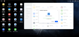

Procédure d’installation manuelle (DH2300)
1/télécharge le fichier .upk ici : https://dl-us.ugreennas.com/applica...67a342df3968ef8911b701ec66c59f4944fed29bb25fd
2/va dans Centre d’Apps puis Installation manuelle
3/Sélectionne le fichier .upk
4/l’install se fait sans aucune ligne de commande, pas besoin de SSH.
Installation manuelle testée et validée sur DH2300!!!
Je reviendrai partager mon retour d’expérience une fois que j’aurai décortiqué cette nouvelle application [Surveillance Center] made by UGREEN

Sur le centre de téléchargement du DH4300 plus j'ai télécharger Surveillance Center
Date de mise à jour:2026-08-31
Numéro de version:1.3.0.0206
Requis:Firmware version 1.19.1.0023 or later
Mon Firmware 1.19.1.0023
J'ai réussi l'installation.
