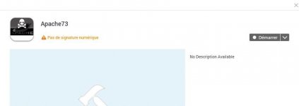

J'ai téléchargé et voulu installé Apache73_2439.7305_x86_64.qpkg.
Le soucis, c'est qu'a la fin du téléchargement, le fichier se trouve sur le serveur (/share/CACHEDEV1_DATA/.qpkg/.installation), mais l'installation ne démarre pas.
Comment faire pour procéder à l'installation, en ligne de commande ?

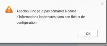

En attendant, j'ai relancé le serveur et apparemment tout est devenu normal. Par contre, maintenant malgré l'ouverture du port 2288, le site ne se lance pas.

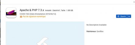

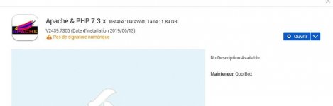

Qoolbox,
je reviens vers vous. Le serveur est démarré, mais n'affiche rien comme le montre les captures d'écran. Que puis je faire ? Le port 2288 est ouvert ..

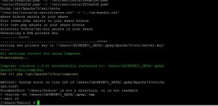

Qoolbox, je mets une capture d'écran, cela va plus vite et au moins j'oublie rien. lol
Il donne synthaxe erreur en ligne 268.... Je ne sais pas si cela a un rapport.
Alors c'est bien cela. j'ai modifié le chemin dans httpd comme suis => /share/CACHEDEV1_DATA/htdocs
Alors la cela fonctionne. Mais c'est bien étrange.. comment cela est possible ?
