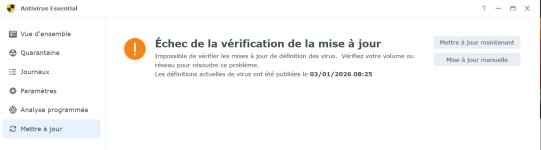

Aujourd'ui j'ai voulu mettre à jour la définition des virus et j'ai le message suivant:
J'ai essayé de lancer une mise à jour manuelle, mais il me redit me même message d'erreur.
Comment puis-je "vérifier mon volume": quand je vais dans le Gestionnaire de Stockage/Volume 2, je ne vois pas d'option "vérifier le volume"...

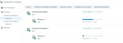

Excuses-moi, je parlais du volume 1...
Je ne vois pas comment le vérifier ???
Sais tu sur quel volume est installé le paquet ?
Forcément sur le Volume 1 car j'ai installé les deux NVMe (correspondants au volume 2) que bien plus tard:
Le Gestionnaire de Stockage me dit que les deux volumes snt sains, et à part l'option "défragmenter" je ne vois pas d'option de vérification.
donc je suis en manque d'idées !
As-tu une suggestion ?

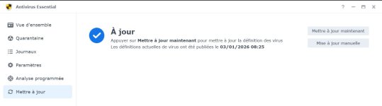

Bonne nouvelle: ça vient de marcher !
Comme je n'ai jamais eu de problème depuis des années, je suppose qu'il y avait un pb côté serveur de mise à jour ?!
Donc merci pour votre aide !
