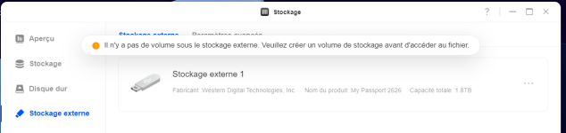

Je ne dois pas faire ma recherche sur les bons mots clefs, mais je n'arrive pas à trouver comment configurer les choses sur le NAS pour pouvoir utiliser un DD externe branché en USB sur le NAS.
Quand je vais dans Stockage, à la rubrique Stockage externe, je vois mon DD, mais si j'essaie de l'ouvrir j'ai un message d'alerte m'indiquant que :
"Il n'y a pas de volume sous le stockage externe. veuillez créer un volume de stockage avant d'accéder au fichier".
Heu... d'accord, mais ... comment fait-on ?
J'ai essayé de "me promener" dans l'application Stockage pour voir si je pouvais ajouter un pool et/ou un volume de stockage, mais ce n'est pas possible.

il faut que tu le format et créer un volume dessus=> dans paramètre avancé tu as pas une option ?
Ou quand tu click sur les trois ....

Suis-je bête ...
J'avais oublié de désactiver la protection par mot de passe.
Fatalement, en l'absence d'une application WD qui m'aurait permis de le saisir pour déverrouiller le DD, le NAS ne pouvait rien faire de ce DD...
J'ai percuté quand j'ai tenté de procéder au formatage après t'avoir lu. Merci :)
La sauvegarde est programmée et en cours d'exécution.
