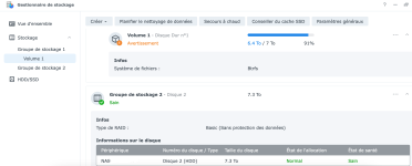

Concernant la question BTRFS ou EXT4, le disque 1 est en BTRFS, quant au DD2 que je viens d'installer, cela n'apparait pas. Ai je fait une bétise en installant le DD2?
Désolé, j'avais mis une photo, elle a disparu du message.
Je recommence
    203.1 KB · Affichages: 8

Concernant le BTRFS, ça yest, les deux volumes sont en BTRFS. Je regarde maintenant la partie dossier partagé.
