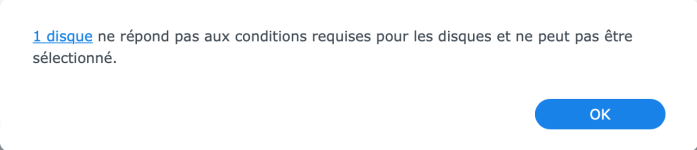

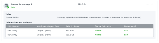

On ne peut pas réduire la taille des différentes RAID5/1 qui composent le SHR.
Pour ajouter le disque de 3TB il faudrait modifier la RAID5 de 3*4TB, en une RAID 5 de 4*3TB et une autre RAID5 de 3*1TB ce qui n'est pas possible. Alors qu'en commençant le SHR avec le disque de 3TB, avec par exemple un disque de 3TB et 3 disques de 4TB, le SHR aurait bien était composé d'une RAID5 de 4*3TB et d'une autre RAID5 3*1TB.
Edit:
Par exemple avec un Groupe de Stockage SHR de 2*1TB (je ne peux pas ajouter un disque de 500GB):
