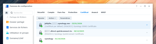

Pour la BOX : Au niveau de ton NAS tu as bien une IP_statique . Maintenant tu dois faire les ouvertures de ports 443 et 80 vers ton NAS ; pour Free tu as des tuto ici .
Pour le certificat : il ne faut pas demander un certificat pour un sous-domaine (jellyfin.ndd.synology.me) mais pour le domaine maître ndd.synology.me . Ce certificat servira pour tout les sous-domaine .

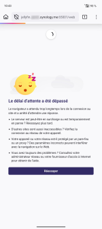

En principe c'est OK mais même problème, j'accède sans problème sur mon réseau local mais pas en dehors.

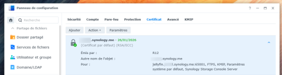

Par contre dans mon certificat dans :
"Autre nom de l'objet :" je n'ai pas de "*", je ne sais pas comment régler cela (voir capture dans mon post précédent)

Non, nas.synology.me:5001 n'a pas l'air de marcher non plus (sur réseau local OK, en extérieur KO)

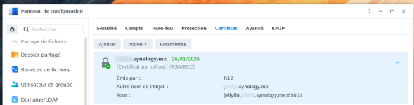

Pour moi tu as un pb de certificat , le certificat que tu obtiens pour ton nom de domaine Synology doit être de type DDNS Certificate ( comme sur ton post #3) et pas de type RSA/ECC
@zypos, en effet je l'ai à nouveau réglé
