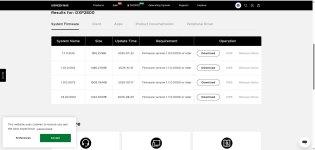

  3. J’ai donc téléchargé le firmware officiel depuis le site UGREEN :
    release_20251022-firmware_image-1.10.0.0112-intel_amd64_6.12.30+.img<br>
  4. Je l’ai copié sur une clé USB formatée en FAT32, renommé en firmware.img, puis branché au NAS avant redémarrage.
