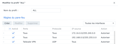

Mon pare-feu est paramétré comme ceci avec un TOUS / TOUS / REFUSER à la fin. Rien d'autre.
Et seul le port 443 est ouvert sur ma freebox.
Lorsque je me connecte en 4G (sans VPN), je n'ai accès à rien. Ca semble OK.
