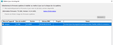

Je n'ai pas de problème avec l'accès local, mon RAID 0 va bien. Je suis branché filaire en direct sur l'ordi. Voici les images de ce que je ne sais pas paramétrer. Par la suite le Nas est destiné à être branché plus loin dans un local relié en câble à la box.

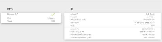

Alors en effet, 1er connerie : par flemme pour allumer le NAS, je me suis branché direct sur l'ordi. 2ème connerie soulignée par Zypos, la BBox bouygues a une adresse de l'espace en 31.34.141.... ce qui n'a pas l'air d'être un standard. A plus forte raison j'avais noté cette dernière sur un papier il y a quelques mois et elle était tout à fait normale (192.168.1....). Très très bizarre en effet. Le seul truc qu(il y a eu entre temps c'est l'installation d'un point d'accès wifi, c'est peut être de là que ça vient. Je vais appeler Bouygues pour voir.

Je pense que l'adresse IP que tu site 31.34.141.XXX est l'adresse publique mais pas celle de ton réseau local

Bouygues n'a rien a redire à mon adresse IP en 31.34.141XXX.
Normal car il s'agit de ton adresse IP publique visible sur internet ; mais cette adresse peut éventuellement changé car à ma connaissance Bouygues ne garantie pas d'IP publique Fixe . Mais cela est transparent pour toi .

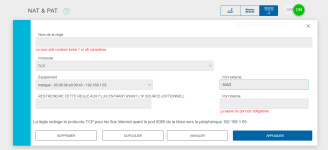

Merci merci pour ces précisions, J'ai basculé ce petit monde en IP fixe avec redémarrage du Nas. Pour les ports à ouvrir depuis l'interface de la box, lesquels faut il ouvrir ? en interne ? en externe ? J'ai lu de tout 8080, 8090, 80, 443 ...

Pour les Ports écran 5 il faut transférer
8080 en TCP ; 443 en TCP ; 80 en TCP et 8081 en TCP

Heu une petite question en passant pour remplir les ports, je saisie en interne et en externe ? Genre comme sur cette capture ?

Pour le transfert de port c'est bon : tu as compris le principe comme sur ta capture :giggle:
Ce qui me gêne un peu c'est que ta box à un parre feu actif , il faudrait s'assurer que ce parre feu ne bloque pas les ports . Il doit bien avoir un réglage des régles du parre feu quel que part ! sinon tu le déactive pour voir si ça passe .

2/et en fait le support m'on fait scanné le nas avec Maware remover + installer en manuel le dernier firmeware et là ta config a marché !
