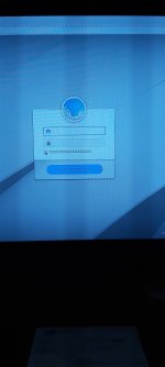

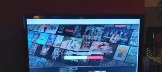

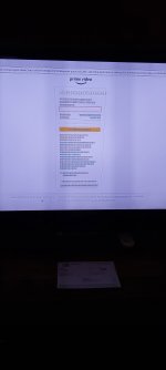

Bonjour j ai fait mis à jour 4.0.0 rdm2 résultat quand je vais sur adm et me connecter une page gérer par Firefox pour me connecter identifiant et mot de passe voilà comment les pages
S ouvre. avant sa fonctionnait normalement
    434.5 KB · Affichages: 8
    1.9 MB · Affichages: 8
    899.8 KB · Affichages: 8
Mise à jour reconnue
Avec le smartphone pas de soucis
Sur l ordinateurs pas de soucis
Sur le nase 6202t problème !!!
Je mets des photos pour comprendre si vous avez une idée ? moi je suis dépassé
Pour Netflix. Prime vidéo ect
Même problème
