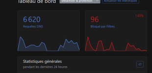

apparemment adguard semble fonctionne car il bloque des choses quand même
1706613056561.png[/URL]
j'ai du loupe un truc dans la configuration d'AdGuard car je suis surpris du petit nombres 96 blocages en 24h
je suis également très étonne du très grand nombre de requêtes DNS toujours en 24h.

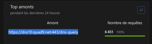

en ce qui concerne les requêtes DNS j'ai laisse la configuration propose à savoir le
1706614011122.png[/URL]
vous voyez d'autres chose ?

j'ai "découvert" hier, qu'il existait des extensions pour les navigateurs ! ainsi qu' Android (.Apk) notamment .... (tellement évident que .... Bref) ;)
après avoir installé tout ce beau petit monde, les blocages par filtres sont maintenant à plus de 3 000
plus de pub avant les videos Youtube
Bien sûr mais l'avantage de Pihole ou Adguard c'est que tu peux customiser le filtre. Interdire certains accès ou au contraire autoriser les faux positifs. En plus tu as bien plus d'informations sur les blocages. De plus, ça couvre tout ton réseau local et c'est indépendant du navigateur.
ça par contre pihole ne fait pas.

Dans la partie Filtre, il y a des listes de blocage complémentaires que tu peux ajouter en fonction de tes préférences.
Tu peux ajouter manuellement des filtres issues d'autres sites que gérés par Adguard, perso j'ai ajouté ces trois listes complémentaires :
