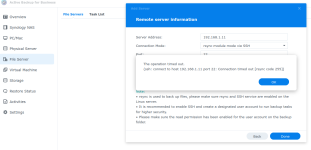

.... et si j'essaie par serveur de fichiers, quelle que soit la méthode de connection, je reçois un timeout.... (rsync est installé et activé sur le pc linux)

Oui, j'ai OpenSSH qui est actif et se lance au démarrage
J'ai testé le port 22 avec nmap, et il est bien ouvert
J'ai essayé les différentes méthodes de connection, via SSH et sans SSH, avec certificat et avec password, rine ne fonctionne. Le code d'erreur natif de rsync est 35, le 255 est généré par SSL
Essaye de faire un ssh en ligne de commande à la main du Synology avec l'option -v pour activer les traces : 'ssh -v user@192.168.1.11'
Change 'user' par l'utilisateur autorisé à se connecter coté serveur (voir ta config dans '/etc/ssh/sshd_config.d/tonficherconfig.conf')

Et bien, figurez-vous que ca fonctionne maintenant, mais c'est complètement délirant ! :oops::oops::oops:
Hier, j'étais sur le PC Linux, et j'accédais à DSM au départ de celui-ci via Firefox. Et comme vous l'avez vu ci-dessus, pas moyen pour DSM de se connecter au PC, quelle que soit la méthode d'accès.
Ce matin, j'ai répété ces mêmes opérations, sans rien changer, mais au départ de mon PC sous Windows (avec une autre adresse IP locale). Donc, configuration d'un serveur de fichiers avec rsync.
Et là, ô miracle, ca a fonctionné du premier coup ! :oops:
Pourquoi ? je ne sais pas. Est-ce parce que j'accédais de l'IP que j'essayais de joindre avec DSM ? Ca me paraît gros, mais comme je n'y connais pas grand'chose.....
Bref, peu importe, la (première) sauvegarde est en cours depuis environ 8:00 ce matin, et se déroule jusqu'à présent sans anicroche.
Donc, si d'autres rencontrent le même problème, essayez en accédant à DSM avec un autre PC que celui que vous essayez de joindre.....
On ne sait jamais, vous aurez peut-être aussi de la chance !
