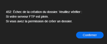

J'ai deux caméras Reolink et je peux enregistrer des clips vidéos ou des photos lors d'une détection sur un serveur FTP.
J'ai créé un compte sur mon NAS Asustor "reolink" avec des droits de lecture/écriture sur le répertoire "Surveillance".
Et chaque fois que je clique sur "test FTP" j'ai ce message :
J'ai essayé de creuser les droits d'accès, je n'ai rien trouvé de particulier. Je sais que certains messages d'erreurs de Reaolink sont des fois un peu fantaisistes.
page Reolink : https://support.reolink.com/hc/en-us/articles/360013262414-FTP-Not-Working/
  • Code d'erreur 452/456/457
    • Basculer le mode actif/passif.
    • Désactiver la configuration IPv6 : Si le serveur FTP est configuré avec IPv6, veuillez le désactiver.
Avec FileZilla, je peux me connecter avec le compte reolink et créer des répertoires.
Vous avez une idée du problème ?
J'ai trouvé :)
Le problème est sur le "répertoire à distance" et la façon de l'écrire.
Mais surtout, c'est un truc tout bête ! Il faut cliquer sur "sauvegarder" d'abord et "test du FTP" après
Et moi, je m'évertuais à écrire différentes syntaxes du "répertoire distant" cliquer sur "test de FTP"
Vive la bonne ergonomie 🤡
