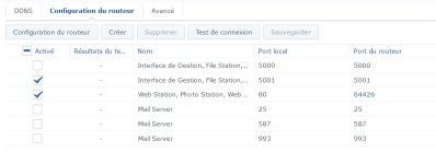

je crois avoir trouvé par où passent les flux :
et cela a été créé par le NAS depuis ici :
c'est ce que je comprends de l'article
article Cachem
[...Dans le cas des NAS, si vous n’y faites pas attention… ce dernier peut ouvrir un port et demander à votre box/routeur une redirection. Généralement, c’est à la suite de l’activation de la fonctionnalité par un utilisateur ou à travers une application...]
D'après l'article ce n'est pas top.
Réactions: sypqys
Oui l'upnp c'est pas terrible, il vaut mieux faire ses redirections de port manuellement comme ça on sait ce qu'on ouvre sur internet.
