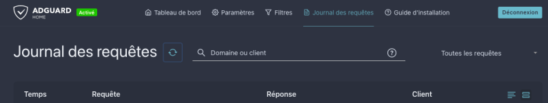

Tu peux vérifier que dans le journal des requêtes tu as bien ça quand tu essayes d'accéder à un de tes noms de domaines :
En fonction de la réponse, on verra pour trouver où le soucis est :)
tu trouves ca ou le journal des requetes ? en fait j'ai refait des tests, en local ca passe mais pas en VPN avec openvpn....

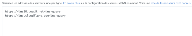

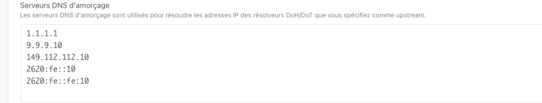

Pour les réglages de AdGH, moi j'ai ça :

J'ai mis la meme chose que toi en Dns ca n'a rien changé avec le VPN

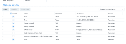

j'ai trouvé comment faire passer le trafique VPN par le DNS adgaud. dans le journal je vois bien mon iphone mais pas de trace du nom de domaine avec jellyfin..... Je pense que le parefeu doit le bloquer direct mais je ne vois pas ce que j'ai mal configuré.
c'est bien ca qu'il faut mettre ?

Sinon dans ton pare-feu, crée une règle concernant le port de jellyfin autorisée pour les pays France et autres.
Sinon pourquoi as-tu deux règles pour le reverse proxy ?

Je vais essayer sur le pare-feu.
Pour le déversé proxy c’est parce que j’ai utilisé 2 ports différents un pour les appli et l’autre pour dsm. Comme ça j’active celui de dsm quand j’en ai vraiment besoin.
