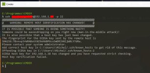

J'ai besoin d'accéder à mon NAS via SSH (pour créer un groupe de stockage sur mes NVMe nouvellement installés) mais j'ai un message d'erreur bizarre:

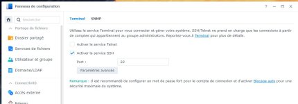

pourtant j'ai bien activé SSH dans la config de DSM sans changer le port puisque c'est une activation temporaire:

Un changement quelconque sur le NAS ? Par exemple un déplacement de la boîte et rebranchement sur une autre prise réseau du NAS ?
Ou bien l'adresse ou le nom réseau du NAS ont changés depuis la dernière connexion depuis ce poste client ?
En fait serveur et client ne semblent plus d'accord sur les secrets qu'ils partagent. Une proposition de manip:
  • Éditer le fichier c:\\Users\\Michel\.ssh/known_hosts
  • Effacer la seconde ligne
  • Un nouvelle commande de connexion ssh va demander une validation: taper 'yes'
P'tête...
Je l'ai arrêté pour y rajouter 2 disques NVMe et je l'ai redémarré, tout va bien depuis DSM.
La prise réseau est forcément la même qu'avant vu là où le NAS est posé.
Donc je ne vois pas ce qui a pu changer ???

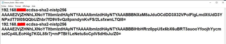

Comme le fichier n'est pas simple à lire, fais-tu allusion à tout ce qu se trouve après le 2ème rectangle rouge sur la capture ci-dessous ?? (le 2ème rectangle rouge masque l'IP qui correspond en effet à ce NAS):
En effet, c'est généralement des trucs «im...ables»... (c'est çà les secrets) et on plus ton éditeur va à la ligne comme il le sent ;)
Les lignes commencent apparemment avec des adresses IP. Donc la suppression débute avec la seconde 192.168.xxx.xxx et jusqu'à la fin.
Mais attention: il ne faut garder que la 1iere ligne jusqu'au derniers caractères en QI8=. Pas de retour charriot final !
Donc tu mets ton curseur juste derrière le '=' plus haut et tu vires tout ce qui suit.
En fait c'est plus long à - tenter - d'expliquer qu'à faire...
Je suis pas sûr d'être limpide :rolleyes:
Au pire tu efface tout: ta première ligne avec la première @IP doit correspondre à une autre machine que tu accèdes en SSH. Si tout est effacé, ben il suffira de refaire un 'yes' la prochaine fois que tu te connecte à une machine, NAS ou autre...

le signe égal détermine une variable derrière la chaine
en gros, tout ceci appartient à la même ligne
Ce qui pilote les lignes en réalité, c'est le retour chariot. Le caractère '=' n'est pas nécessairement une affectation, surtout dans ce type de fichiers avec des «zorglub» dans tous les sens... :sick:
Il faudrait éventuellement un éditeur un peu plus sophistiqué que le notepad de Windows (un SublimeText par exemple, qui affiche les N° de ligne)...
Je continue de penser que le plus simple est d'effacer tout le contenu, voir de supprimer le fichier known_hosts: le client ssh le recréera à la prochaine connexion, avec une confirmation demandée comme pour une première fois...
En tout cas çà marche comme çà avec mon PC client sous Linux/Debian.
Et SSH c'est SSH: il n'y a pas de raison d'avoir un comportement différent (sur ce périmètre-la en tout cas), selon qu'on est sur Windows ou Linux ou Mac...
Donc votre recommandation serait de supprimer le fichier known_hosts ?
S'il est recréé (ou plus exactement enrichi d'une ligne) lors d'une nouvelle demande de connexion à un host qui n'y figure pas déjà, c'est sans doute plus simple et plus sûr que d'aller bidouiller les lignes incompréhensibles qui s'y trouvent déjà ...
Si vous confirmez que le + simple est de l'effacer, je le fais (en fait je vais le renommer tout simplement) et je retente une connexion en SSH.
Vous confirmez ? (tapez Y or N :):))
Y
Et je reste en ligne...
:eek: Le renommer/déplacer, pour gérer le... «risque».;)
