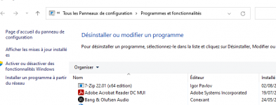

As tu eu une mise a jour windows en meme temps ?
Verifie que la version smbV1 est bien desactiver sur ton poste.
pour ca tu va dans le panneau de configuration puis programme et fonctionnalités
Ensuite tu clique sur activer ou désactiver des fonctionnalités windows
Et la tu verra
Ensuite via l'interface web de ton nas tu active toutes les versions de SMB sauf la V1.
En suivant cette KB : https://kb.synology.com/fr-fr/DSM/help/DSM/AdminCenter/file_winmacnfs_win?version=7
Merci pour ton retour. Dans Windows Support de partage de fichiers SMB 1.0 est bien désactivé mais je n'ai pas direct SMB.
Sur le Nas tout semble Ok
Je n'ai pas trouvé comment installer la fonctionnalité Direct SMB sur Windows 11 Famille version 21H2...

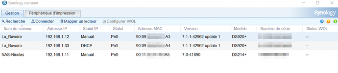

Mes deux NAS:
Je jn'ai aucun problème pour accéder aux fichiers avec le NAS-Nicolas qui a une version ancienne DSM
Stupide, non, on ne peu pas tout savoir, mais contre productif, oui :)
Par contre, je me suis permis de flouter adresse mac et numero de série de tes NAS ;)
Je vois que la ravoire est présent 2 fois, tu a branché deux cable reseau dessus ? Quelle est le but, ton switch est manageable ? Tu veut faire un bond ?
Comme le sous-entends @EVOTk , avoir deux adresses IP pour le même nom de NAS, et donc la même machine occasionne des soucis, et ça ne va pas augmenter les débits...
D'ailleurs, soit-dit en passant, même en faisant de l'aggégation de lien, avec un switch compatible, n'augmentera pas forcément le débit vers un client si ce dernier n'est que en 1GB... ce sera max 1GB vers le client.
Là où ça aide, c'est que le NAS pourra avoir 2 clients en 1GB simultanément, moyennant un CPU et des disques durs/ssd qui suivent. Sinon, bah tu n'auras pas 2x1GB.
Après, un autre intérêt serait de faire de la redondance ;) au cas où une interface tombe en panne...
Mais perso, je pense que le load balancing est plus utile. Mais faut pas espérer avoir un débit doublé.
Merci pour ce retour. Le fait de ne mettre qu'une connexion résoudra mon problème d'accès depuis mon explorateur windows avec la nouvelle version ?
