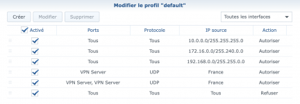

Je vais recommencer à 0 et à tout hasard je poste ici les paramètres de mon pare feu mais je vois pas là !

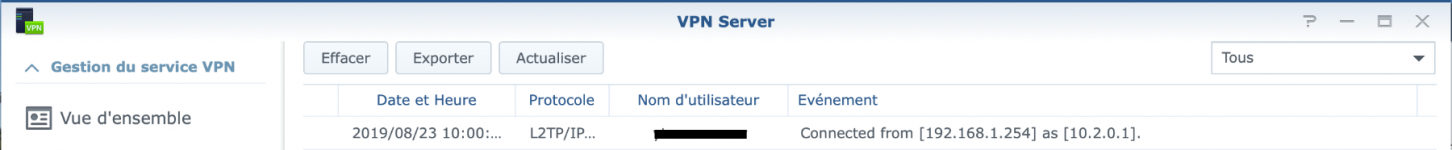

Je pensais que ça marchait parce que dans le paquet VPN server / Journal de connexion je voyais ça.
