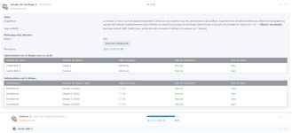

Je suis en SHR basic il me semble.
J'ai lu qu'il fallait désactiver un disque, comme tu dis le plus vieux me semble le plus intéressant, mais c'est le disque 1 (c'est pas là ou se trouve le système ?)
DSM est installé sur tous les disques d'un groupe de stockage et sur les disques dur "initialisé".
C'est visible dans le gestionnaire de disque, si l'état de l'allocation est "normal" ou "initialisé" alors DSM est installé sur le disque.
