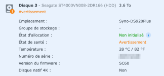

Je vais le sortir et faire un test étendu sur le plus récent mais qui a eu des secteurs défectueux pour voir...
Ok, ce sera peut-être ce vieux disque que j'utiliserais ^^
Car l'autre, moins vieux, mais pas de beaucoup est affiché comme ça dans DSM :

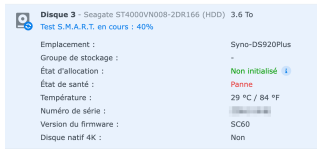

Les test Ironwolf est OK ce matin, le test SMART étendu est encore en cours.
Mais du coup, s'il est qualité de "En panne" à l'issu de ce test étendu, le choix sera vite fait ^^
Remarque, pour la différence de durée de fonctionnement... 14044 h ≈ 1,6 année...
J'aviserai à la fin du test avec les données SMART actualisées.
@EVOTk
Le test étendu est fini :

Local Time is:    Thu Mar  2 16:41:29 2023 CET
SMART support is: Available - device has SMART capability.
SMART support is: Enabled
=== START OF READ SMART DATA SECTION ===
SMART overall-health self-assessment test result: PASSED
General SMART Values:
Offline data collection status:  (0x82)    Offline data collection activity
                    was completed without error.
                    Auto Offline Data Collection: Enabled.
Self-test execution status:      (   0)    The previous self-test routine completed
                    without error or no self-test has ever
                    been run.
Total time to complete Offline
data collection:         (  591) seconds.
capabilities:              (0x7b) SMART execute Offline immediate.
                    Auto Offline data collection on/off support.
                    Suspend Offline collection upon new
                    command.
                    Offline surface scan supported.
                    Self-test supported.
                    Conveyance Self-test supported.
                    Selective Self-test supported.
SMART capabilities:            (0x0003)    Saves SMART data before entering
                    power-saving mode.
                    Supports SMART auto save timer.
Error logging capability:        (0x01)    Error logging supported.
                    General Purpose Logging supported.
Short self-test routine
recommended polling time:      (   1) minutes.
Extended self-test routine
recommended polling time:      ( 642) minutes.
Conveyance self-test routine
recommended polling time:      (   2) minutes.
SCT capabilities:            (0x50bd)    SCT Status supported.
                    SCT Error Recovery Control supported.
                    SCT Feature Control supported.
                    SCT Data Table supported.
SMART Attributes Data Structure revision number: 10
Vendor Specific SMART Attributes with Thresholds:
ID# ATTRIBUTE_NAME                                                   FLAG     VALUE WORST THRESH TYPE      UPDATED  WHEN_FAILED RAW_VALUE
  1 Raw_Read_Error_Rate                                              0x000f   076   064   044    Pre-fail  Always       -       36435418
  3 Spin_Up_Time                                                     0x0003   094   093   000    Pre-fail  Always       -       0
  4 Start_Stop_Count                                                 0x0032   100   100   020    Old_age   Always       -       424
  5 Reallocated_Sector_Ct                                            0x0033   100   100   010    Pre-fail  Always       -       0
  7 Seek_Error_Rate                                                  0x000f   094   060   045    Pre-fail  Always       -       6993211729
  9 Power_On_Hours                                                   0x0032   047   047   000    Old_age   Always       -       47197 (47 118 0)
 10 Spin_Retry_Count                                                 0x0013   100   100   097    Pre-fail  Always       -       0
 12 Power_Cycle_Count                                                0x0032   100   100   020    Old_age   Always       -       217
184 End-to-End_Error                                                 0x0032   100   100   099    Old_age   Always       -       0
187 Reported_Uncorrect                                               0x0032   100   100   000    Old_age   Always       -       0
188 Command_Timeout                                                  0x0032   100   100   000    Old_age   Always       -       0
189 High_Fly_Writes                                                  0x003a   100   100   000    Old_age   Always       -       0
190 Airflow_Temperature_Cel                                          0x0022   072   054   040    Old_age   Always       -       28 (Min/Max 21/30)
191 G-Sense_Error_Rate                                               0x0032   100   100   000    Old_age   Always       -       0
192 Power-Off_Retract_Count                                          0x0032   100   100   000    Old_age   Always       -       175
193 Load_Cycle_Count                                                 0x0032   100   100   000    Old_age   Always       -       542
194 Temperature_Celsius                                              0x0022   028   046   000    Old_age   Always       -       28 (0 16 0 0 0)
197 Current_Pending_Sector                                           0x0012   100   100   000    Old_age   Always       -       0
198 Offline_Uncorrectable                                            0x0010   100   100   000    Old_age   Offline      -       0
199 UDMA_CRC_Error_Count                                             0x003e   200   200   000    Old_age   Always       -       0
240 Head_Flying_Hours                                                0x0000   100   253   000    Old_age   Offline      -       47101h+59m+07.398s
241 Total_LBAs_Written                                               0x0000   100   253   000    Old_age   Offline      -       265800699543
242 Total_LBAs_Read                                                  0x0000   100   253   000    Old_age   Offline      -       274010963523
SMART Error Log Version: 1
No Errors Logged
SMART Self-test log structure revision number 1
Num  Test_Description    Status                  Remaining  LifeTime(hours)  LBA_of_first_error
# 1  Short offline       Completed without error       00%     47197         -
# 2  Extended offline    Completed without error       00%     47196         -
# 3  Extended offline    Completed: read failure       90%     47017         56279544
# 4  Short offline       Completed without error       00%     47017         -
# 5  Extended offline    Completed without error       00%     46533         -
# 6  Short offline       Completed without error       00%     46491         -
# 7  Short offline       Completed without error       00%     45771         -
# 8  Short offline       Completed without error       00%     45026         -
# 9  Extended offline    Completed without error       00%     44368         -
#10  Short offline       Completed without error       00%     44306         -
#11  Short offline       Completed without error       00%     43562         -
#12  Short offline       Completed without error       00%     42818         -
#13  Extended offline    Interrupted (host reset)      00%     42140         -
#14  Short offline       Completed without error       00%     42098         -
#15  Short offline       Completed without error       00%     41354         -
#16  Short offline       Completed without error       00%     40634         -
#17  Extended offline    Completed without error       00%     39938         -
#18  Short offline       Completed without error       00%     39891         -
#19  Short offline       Completed without error       00%     39219         -
#20  Short offline       Completed without error       00%     38475         -
#21  Extended offline    Completed without error       00%     37784         -
1 of 1 failed self-tests are outdated by newer successful extended offline self-test # 2
SMART Selective self-test log data structure revision number 1
 SPAN  MIN_LBA  MAX_LBA  CURRENT_TEST_STATUS
    1        0        0  Not_testing
    2        0        0  Not_testing
    3        0        0  Not_testing
    4        0        0  Not_testing
    5        0        0  Not_testing
Selective self-test flags (0x0):
  After scanning selected spans, do NOT read-scan remainder of disk.
If Selective self-test is pending on power-up, resume after 0 minute delay.
Verdict ? Mieux vaut privilégier le vieux disque WD Red ?
Finalement, je vais opter pour en faire un volume dédié à TimeMachine et à Active Backup for Business.
J'ai encore un peu plus d'1To de libre sur le volume actuellement en SHR.
