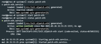

Jusque ici, tout va bien. Cependant, apres un redémarrage de Proxmox, le script n'est pas appliqué :( il n'y a pas les modifications sur l'interface réseau.
Voici ce que me retourne systemctl status patch-eth juste apres un reboot :
Je fait alors systemctl status patch-eth , et le status passe alors et la modif est bien appliquée sur l'interface
Une idée du pourquoi cela ne s'applique pas au démarrage ?
merci :)
J'ai finalement trouvé ce post : https://unix.stackexchange.com/questions/473901/execute-script-at-startup
A la fin, une personne indique qu'il faut l'entete "### BEGIN INIT INFO ..." pour que le script fonctionne.
Et je confirme, j'ai édité mon fichier /etc/init.d/patch-eth pour le mettre sous la forme :
#! /bin/bash
### BEGIN INIT INFO
# Provides:          patch-etc
# Required-Start:    \$local_fs \$syslog
# Required-Stop:     \$local_fs \$syslog
# Default-Start:     2 3 4 5
# Default-Stop:      0 1 6
# Short-Description: starts patch-eth
# Description:       starts patch-eth using start-stop-daemon
### END INIT INFO
ethtool -K enp0s31f6 gso off gro off tso off tx off rx off
exit 0
et apres reboot :
et les modifications sont bien prise en compte :)
